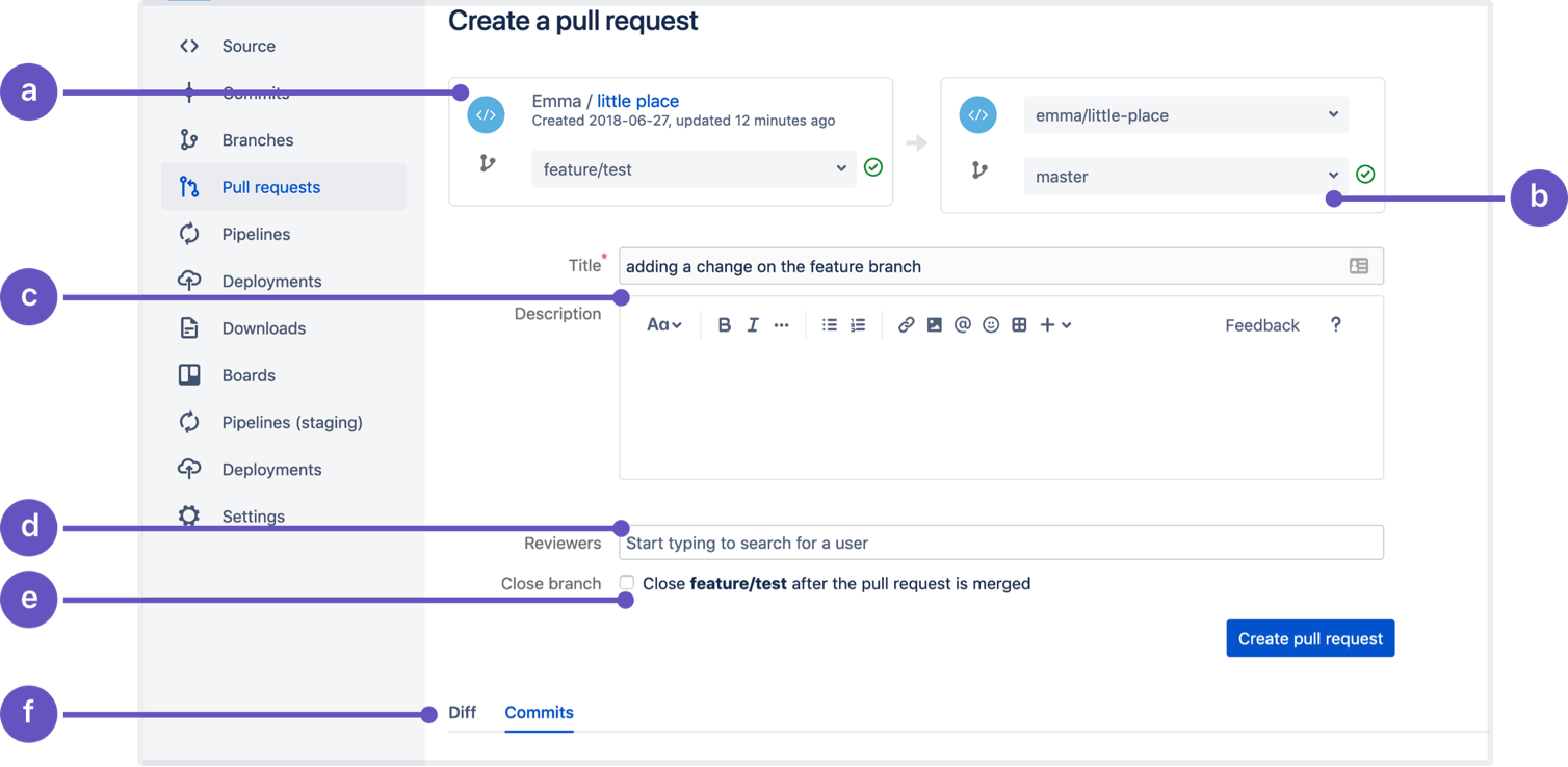

プルリクエストを作成する
- 開いているリポジトリでグローバルサイドバーの [+] をクリックして [Get to work (作業を開始)] の [Create a pull request (プルリクエストを作成)] を選択します。
- プルリクエストフォームの残りの箇所を入力します。
- ソース: マージするコード変更があるリポジトリとブランチです。
- マージ先: 変更をマージする先のリポジトリとブランチです。
- タイトルと説明: 両方ともメール通知に記載されていて、タイトルはプルリクエストのリストに表示されます。
- レビュアー: 効果的なフィードバックを提供し、変更を承認する必要のあるレビュアーを選択します。
- Close branch (ブランチを閉鎖): プルリクエストのマージ完了時にブランチを自動で閉鎖する場合に選択します。
- Diff and Commits (差分とコミット): これらのタブで、加えられた変更 (差分)、または含まれているコミットを確認します。
- [プルリクエストの作成] をクリックします。
