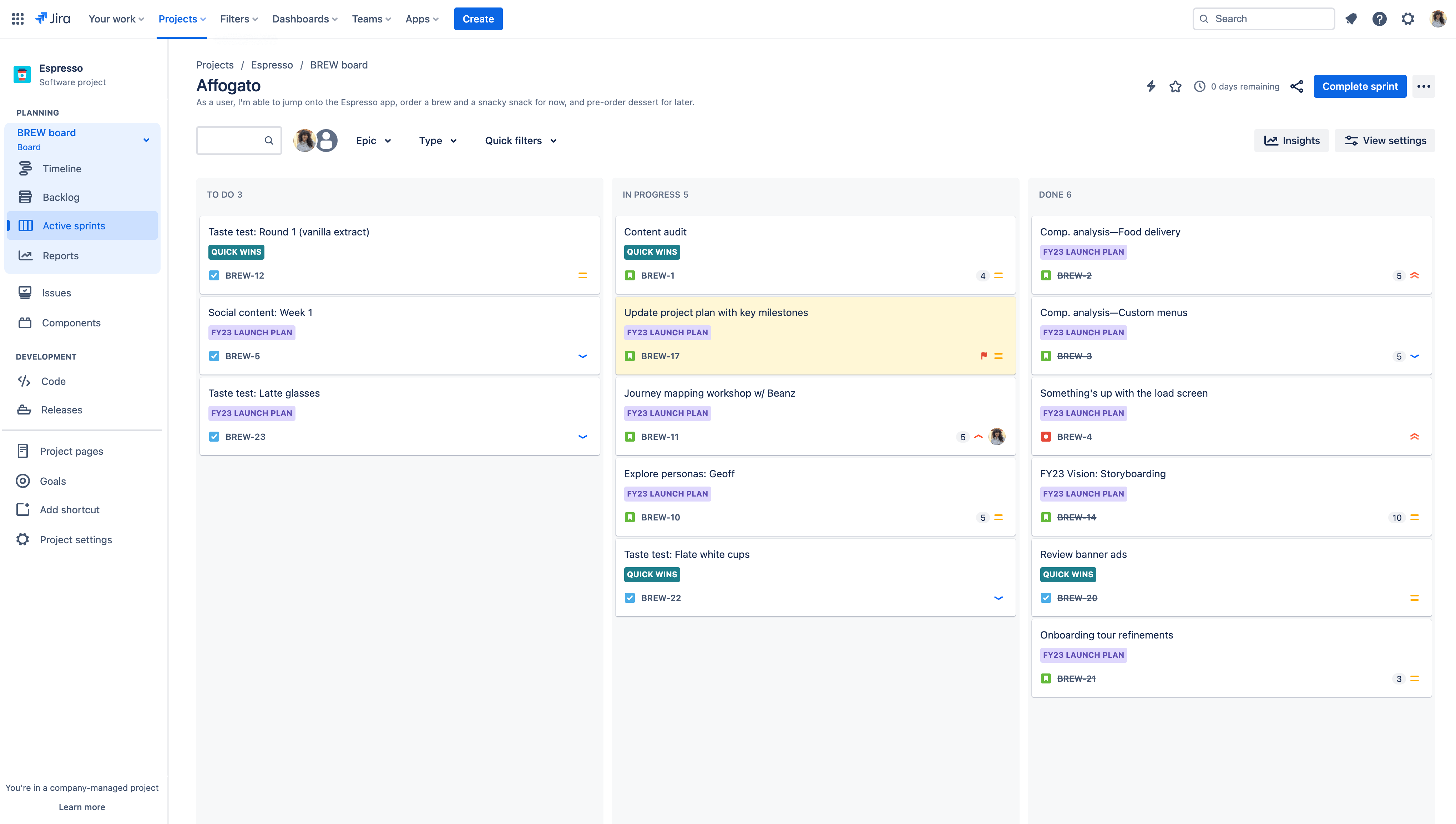

プロジェクト管理とソフトウェア開発へのアプローチが反復的なアジャイル型の場合は、アジャイル ボードはチームがその作業を計画、視覚化、管理するのに役立つツールです。Jira では、選択された作業項目がボードの列に表示されます。各列は、チームが作業を完了するまでのワークフローのステップを表します。Jira の各プロジェクトには既定でボードが付属しており、まだ開始されていない作業、進行中の作業、完了した作業をすべて含む共通ビューをチームに提供します。
ボードは、サイドバーのナビゲーションの [ボード] の下にあります。
Jira ボードのスクリーンショット
