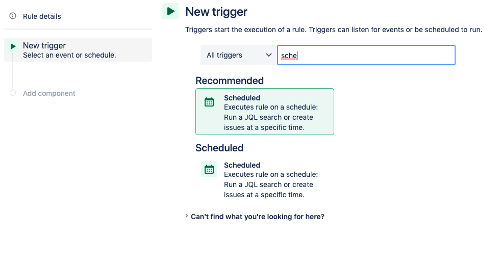

Navigiere in den Projekteinstellungen zum Bereich "Automatisierung". Klicke auf der Registerkarte "Regel" in der oberen rechten Ecke des Bildschirms auf Regel erstellen. Suche auf dem Bildschirm Neuer Trigger nach dem Trigger Geplant und wähle ihn aus.
Erstellen eines neuen Triggers

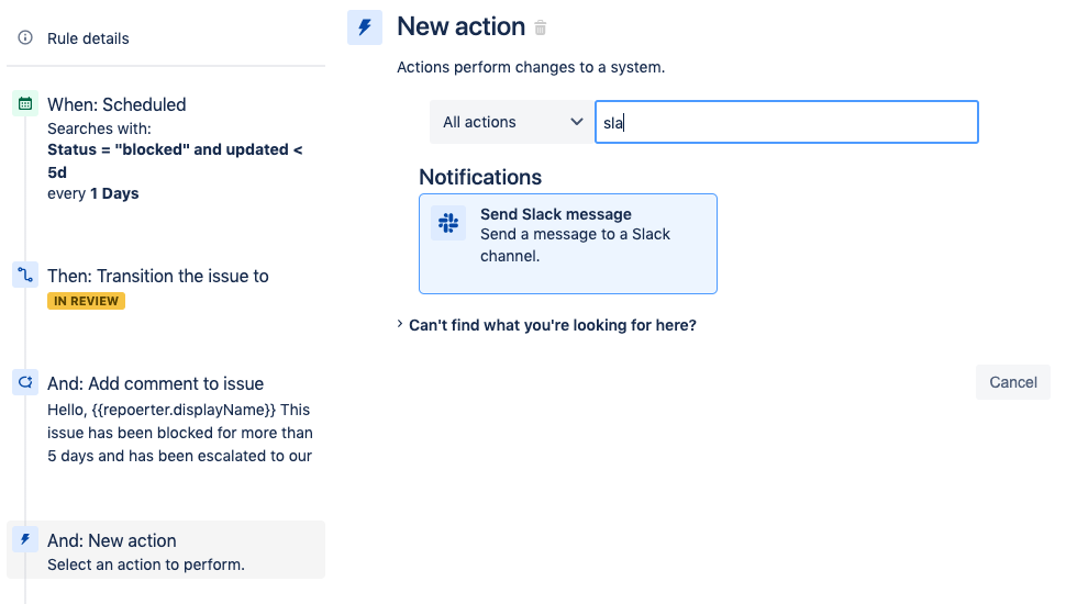

Im Folgenden siehst du ein weiteres Beispiel, wie du eine Aktionskomponente zu dieser Regel hinzufügen kannst. Suche auf dem Bildschirm Aktion hinzufügen nach der Aktion Slack-Nachricht senden und wähle sie aus.
Erstellen eines neuen Aktion
Schritt 4: Slack-Nachricht hinzufügen
Um die Aktion Slack-Nachricht senden zu aktivieren, benötigst du die Webhook-URL, die du von deinem Slack-Administrator erhältst. Du kannst dann den Channel oder Benutzer angeben, an den die Slack-Nachricht gesendet werden soll. Nachdem du die Aktion Slack-Nachricht senden konfiguriert hast, klicke auf die Schaltfläche Speichern.
